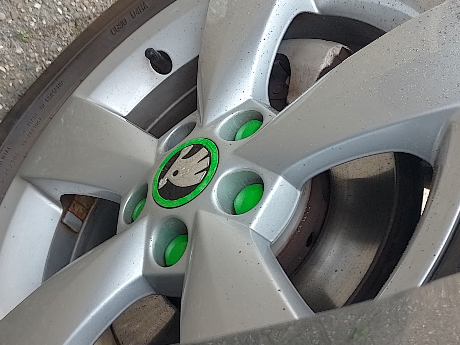

    Mijn Fabia III
    Al een poosje erger ik me mateloos aan de lelijk geworden naafkapjes, onlangs al geprobeerd om ze weer netjes te krijgen, maar dat is behoorlijk kansloos. Ik heb ook geen zin om elke zoveel jaar andere naafkapjes te kopen, dus een alternatief geprobeerd. Het is nog niet zo strak als ik wil, maar ziet er wel al veel beter uit:
