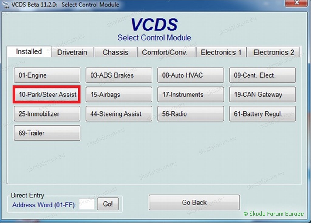

1. Kies de optie [select]
2. Kies nu [10-Park/Steer Assist]

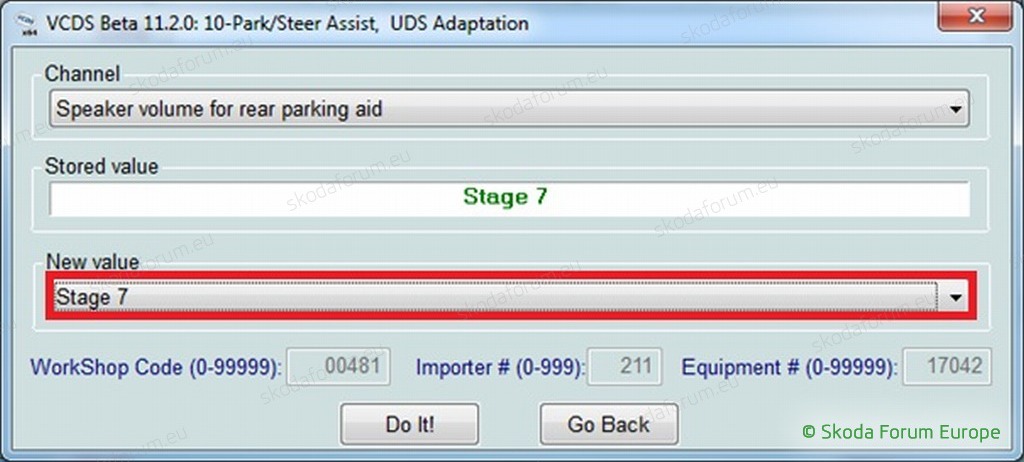

3. Kies [Adaption - 10]
4. Selecteer het kanaal [speaker volume for rear parking aid]

5. Kies de gewenste nieuwe waarde [stage 1-7], en klik op [Do it!]

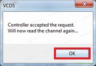

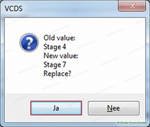

6. Controleer (en noteer!) de oude en de nieuwe waarde(n), bevestig met [Ja]. Klik op [OK] om het kanaal opnieuw uit te lezen.
