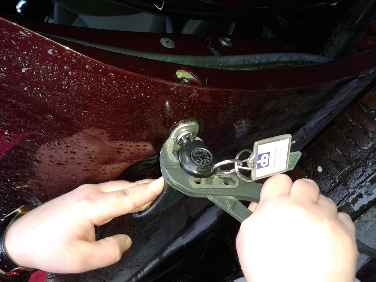

    Even langs de garage geweest, het slot ging er toch heel simpel uit ! Torx bout losdraaien, sleutel in slot steken, linksom draaien en slot uittrekken. Wat ik al vermoede was ook het geval: de lepel aan de cilinder is afgebroken. Het was wel even lastig om het afgebroken stukje te verweideren, maar met 2 kleine lange schroevendraaiers is dit uiteindelijk wel gelukt. Ik heb nu een nieuw slot besteld.

    Even voorstellen, ik ben Mees en rij sinds 2010 tot tevredenheid in een Yeti. Waarom rij ik Yeti? Mijn vorige auto was een Vitara, deze beviel ook uitstekend maar was een driedeurs wat voor ons niet zo praktisch was. Mijn nieuwe auto moest aan de volgende voorwaarde voldoen: paardentrailer kunnen trekken, liefst 4 WD i.v.m. regelmatig een weiland inrijden, Ruim van binnen, compact van buiten i.v.m. krappe parkeerplaatsen bij ons in de straat en hij moest ook nog redelijk betaalbaar zijn. Ja dan kom je haast automatische bij een Yeti uit. Het nadeel vind ik alleen de kale uitvoering in de basis uitvoering, overal voor bijbetalen, zeveren wiel, midden armsteun, radio, afstandbediening op de centrale vergrendeling enz. de meeste goedkope auto's hebben dit tegenwoordig toch standaard aan boord? Ook is volgens mij de lak niet echt sterk, komen gauw kleine krasjes op. Het probleem wat ik sinds kort heb is het volgende: aan de linkerkant gaat het portier niet meer op slot met de sleutel, ik moet de auto steeds aan de rechter kant op slot doen ( helaas heb ik geen afstand bediening op de centrale vergrendeling, ik wil deze binnenkort wel installeren). Het slot kan zelf kapot zijn, ik denk dat er 2 micro schakelaars in zitten maar het kan natuurlijk ook zijn dat de lepel van de cilinder stuk is? Het slot gaat niet open en niet dicht, de kans dat beide micro schakelaars stuk zijn is daarom klein. Ik heb geprobeerd de cilinder te demonteren, bij de meeste auto's zit er in de kopse kant van het portier een torx bout, door deze los te draaien kan je het slot er uit trekken. Bij de Yeti zitten 2 bouten, ik heb beiden geprobeerd maar er zit geen beweging in ! Weet iemand hoe het slot er uit moet? en waar de tweede bout voor dient? Misschien moet ik wat meer kracht zetten, maar ik ben bang dat er dan wat afbreekt!
